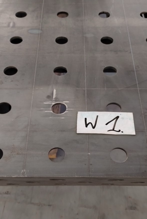

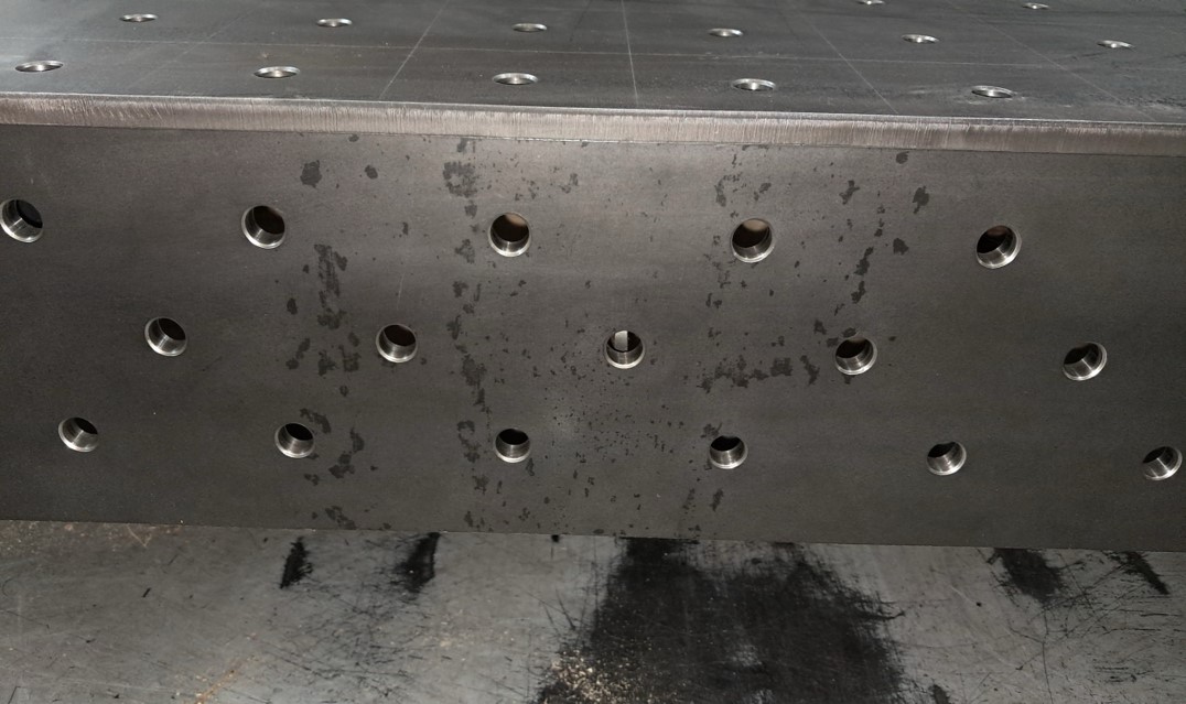

| W1 |
28 |
100x100 |
1500x1480 |
ECO |
Indentation near the hole / Zagłębienie przy otworze |
| W2 |
16 |
100x100 |
1500x1480 |
PLUS |
Flatness ±0.5 mm per meter, surface damage to the sheet / Płaskość +-0,5mm na metrze,
naruszenia
powierzchni blachy |

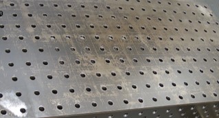

| W3 |
28 |
100x100 |
1200x800 |
PLUS |
Oversized holes / Za duże otwory w blacie |

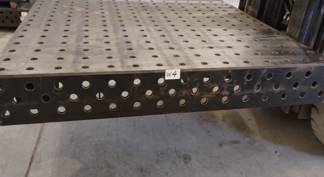

| W4 |
28 |
100x100 |
1500x1480 |
PLUS |
Flatness ±0.5 mm per meter, surface color inconsistencies / Płaskość +-0,5mm na metrze,
niejednorodności
odcienia powierzchni |

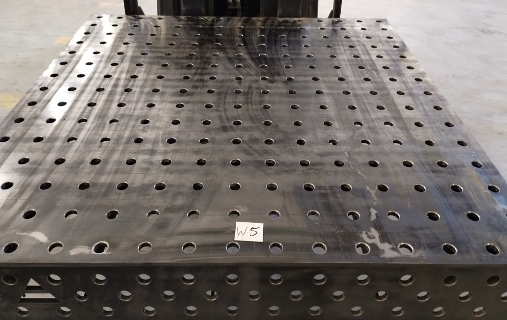

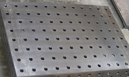

| W5 |
29 |
100x100 |
1500x1480 |
PLUS |
Lack of flush fit between tabletop and side wall, surface color inconsistencies / Brak
zachowania
wspólnego lica pomiędzy blatem a ścianą boczną, niejednorodności odcienia powierzchni |

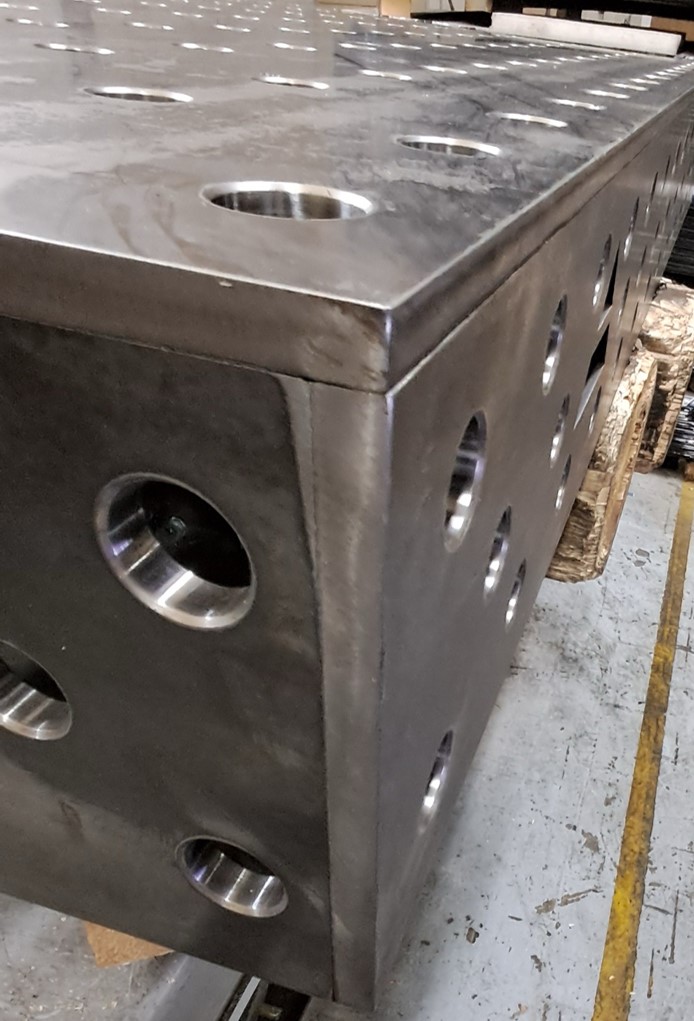

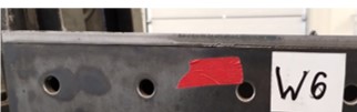

| W6 |
16 |
100x100 |
1500x1480 |
PLUS |
Gap at the joint between tabletop and side wall / Szczelina w miejscu styku blatu i ściany
bocznej

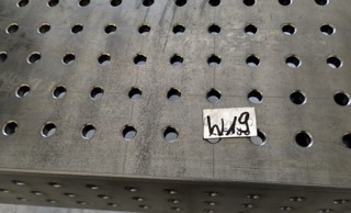

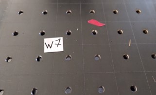

| W7 |
16 |
100x100 |
1500x1480 |
PLUS |
Chamfers around holes larger than standard / Fazy otworów większe niż w standardzie |

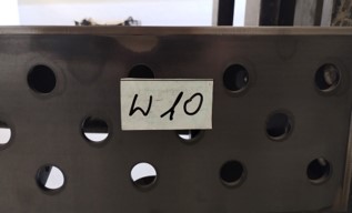

| W10 |
28 |
100x100 |
1500x1480 |
ECO |
Angular deviation of side wall inward relative to tabletop, gap at the joint between
tabletop
and
side
wall / Oschylenie kątowe ściany bocznej do wewnątrz względem blatu, szczelina w miejscu
styku
blatu
i
ściany bocznej |

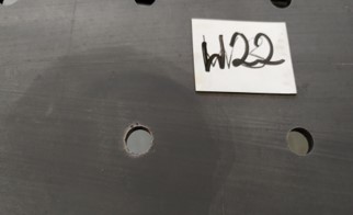

| W22 |
16 |
100x100 |
1500x1000 |
ECO |
dMechanical damage to hole, scratches on tabletop / Uszkodzenie mechaniczne otworu, rysy na
blacie
stołu
